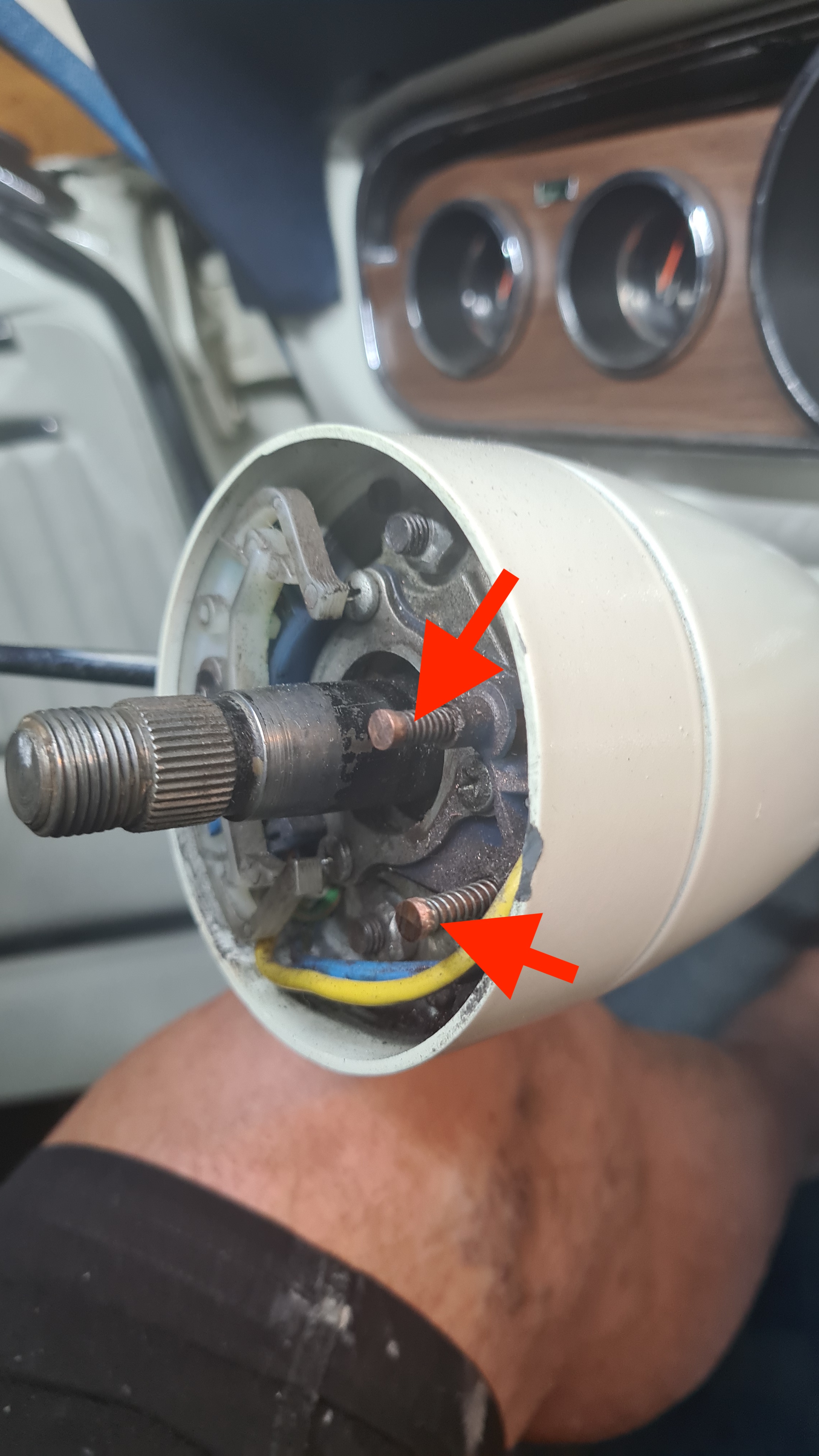

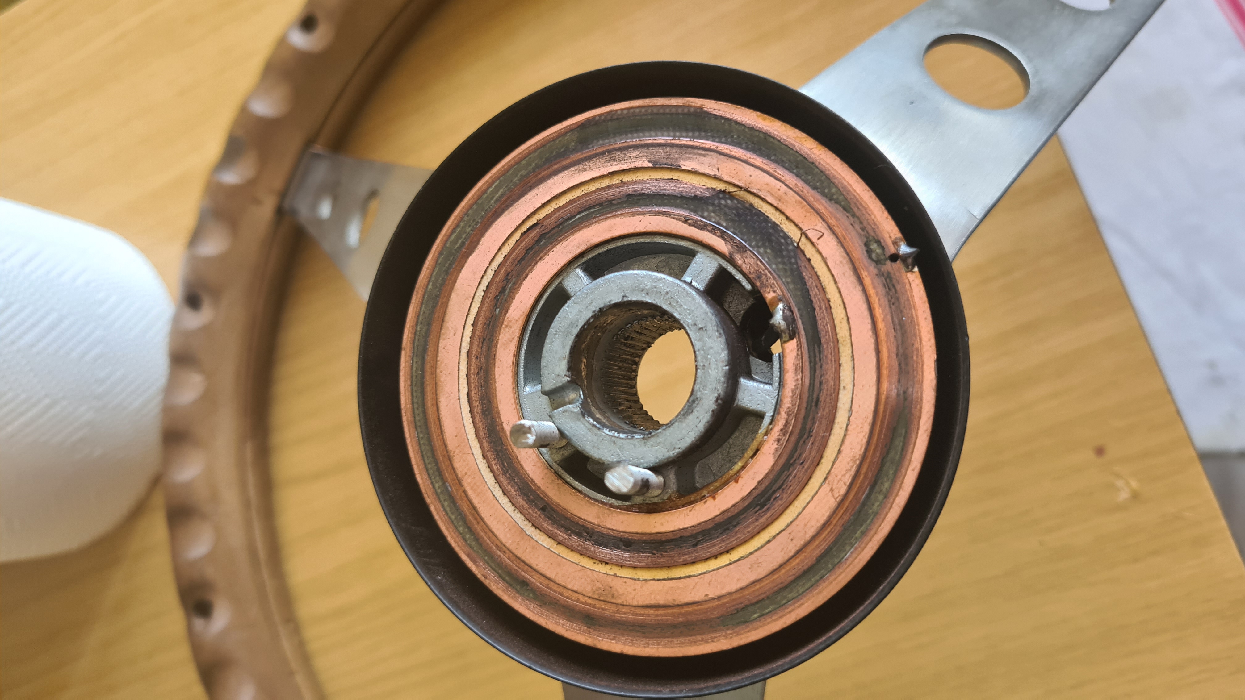

Cà y est. Je me suis lancé. J'ai démonté le volant à la recherche de la cause de ce PB de Klaxon qui fonctionne quand il veut :roll:
Et j'ai trouvé. La platine de contact est complètement rincée.
Questions :
Existe t'il des rondelles cuivre fine pour réparer. Payer un bloc 45€ chez SP pour remplacer juste cette partie :(
https://www.silverperformance.fr/ford-m ... 37715.html
Et quid des contacts ressort qui sont certainement à l'origine du PB ? J'ai l'impression qu'il n'y a plus de matière ou très peu !
https://www.silverperformance.fr/ford-m ... 99356.html

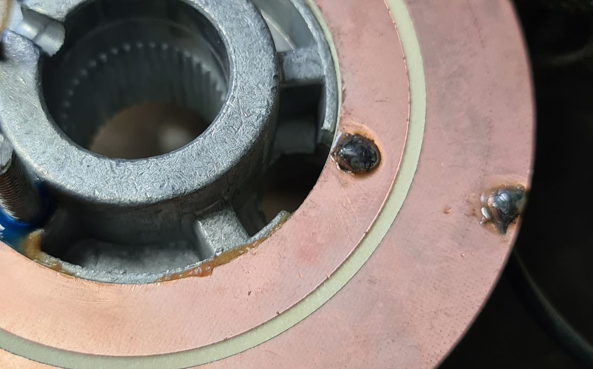

J'ai commandé un kit chez SP. Livré le lendemain, et monté l'après-midi. Il faut ne pas trop serrer le boulon de la colonne pour éviter d'écraser la platine sur les visses de contact.
Petit PB sur la nouvelle platine, la soudure était sur le chemin de passage de la visse de contact !!! J'ai du refaire la soudure...
